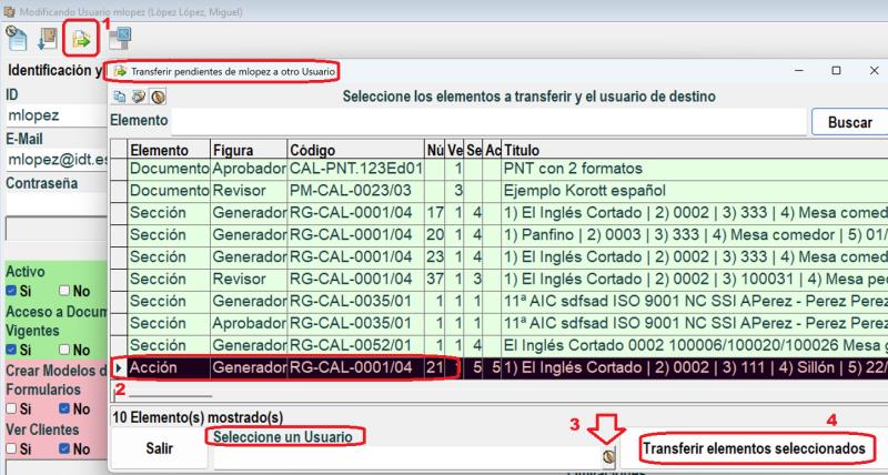

En un informe interactivo llamado Auditorías Internas se incorporaron acciones asociadas a un responsable. ¿Cómo puedo cambiar a dicho responsable, si todas las secciones del formulario ya fueron cumplimentadas y aprobadas.

Los pasos a seguir son:
1) En el Explorador, ir a Usuarios, seleccionar al responsable actual de la acción y pulsar el botón Modificar Usuario. En la ficha del usuario, pulsar el botón Transferir pendientes a otro usuario
2) En la ventana de transferencia, seleccionar la acción a transferir.
3) Seleccionar el nuevo usuario responsable de la acción.
4) Pulsar el botón Transferir elementos seleccionados
Saludos.
