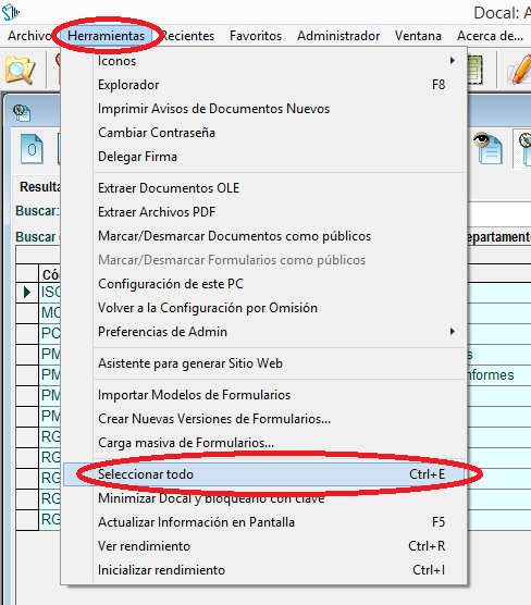

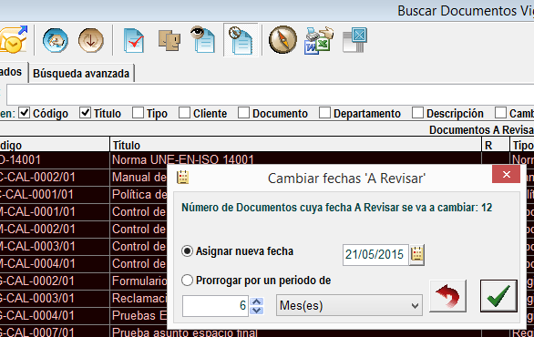

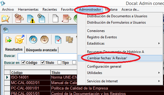

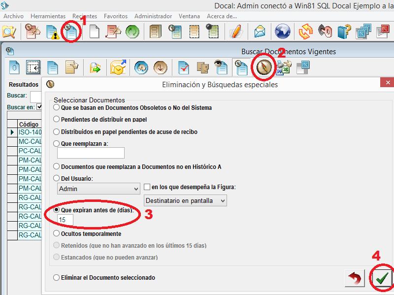

Si queremos prorrogar la vigencia de uno o varios (o todos), basta con seleccionarlos en la ventana de documentos vigentes e ir al menú “Administrador / Cambiar fechas ‘A revisar’”, como se puede ver en las imágenes más abajo.
También le puede ser útil esta otra consulta.
