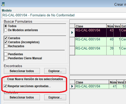

Acabo de crear una nueva versión de un formulario que cambia muy poco con la anterior. Me gustaría saber si puedo traspasar los datos de algunos formularios abiertos de la versión anterior a la nueva.

Para crear nuevas versiones de los formularios de acuerdo al nuevo modelo, se recomienda usar la opción del menú "Herramientas / Crear nuevas versiones de formularios...". Dependiendo de los cambios introducidos en el modelo, es posible incluso conservar la aprobación de algunas secciones.
Sólo se pueden crear nuevas versiones de formularios ya cerrados o rechazados. Si hay algunos pendientes, es necesario rechazarlos antes (se puede hacer desde esta misma pantalla). Una vez rechazados, se pueden crear nuevas versiones de los mismos.
