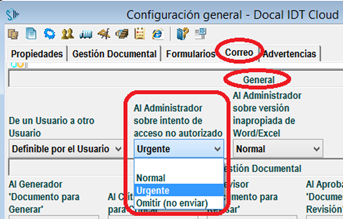

Para dejar de recibir estos avisos de seguridad, se puede hacer desde el menú “Administrador / Configuración general”, en la solapa de “Correo”, apartado “General” se puede cambiar el dato “Al Administrador sobre intento de acceso no autorizado” y poner “Normal” (el aviso queda en la tabla de correo de Docal pero no se envía por email) o bien “Omitir” en cuyo caso no se genera ningún tipo de aviso:

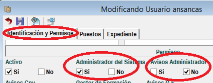

Por otro lado, en los permisos de cada usuario, aparecen dos casillas “Administrador del Sistema” y “Avisos Administrador”. El correo sólo se genera para los que tienen el permiso “Avisos Administrador”. Por ejemplo, en la segunda imagen, el usuario es Administrador pero sin embargo no recibirá este tipo de mensajes:
