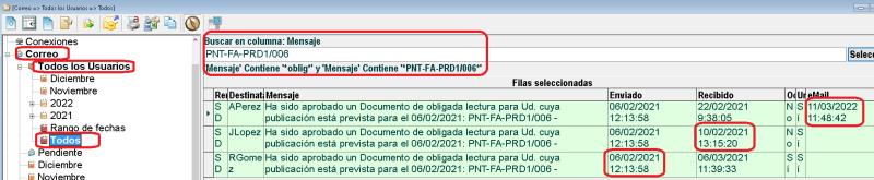

Por una parte, los Administradores de Docal siempre pueden consultar todo el correo generado, incluso el dirigido a otros usuarios, desde el nodo "Correo" del Explorador.
En la imagen de ejemplo, se han buscado en el correo de todos los usuarios aquellos mensajes que contienen "oblig" y el código de documento "PNT-FA-PRD1/006".
Las columnas de fecha muestran la siguiente información:
  • Enviado: el momento en que Docal generó automáticamente el mensaje.
  • Recibido: el momento en que el usuario visualizó el mensaje en Docal.
  • eMail: el momento en que el Agente Docal envió el mensaje al email del usuario.

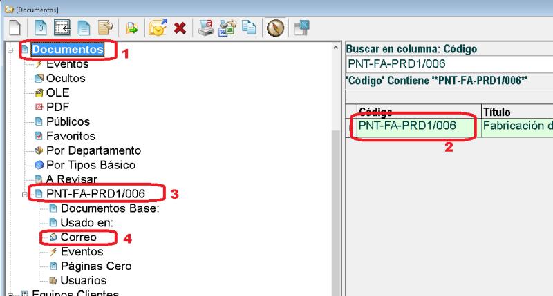

Por otra parte, se puede consultar el correo específico de un documento haciendo clic sobre su código en el Explorador de Docal y seguidamente desplegando el nodo "Correo" a la izquierda (primera imagen), sobre el cual se pueden realizar búsquedas (segunda imagen)
