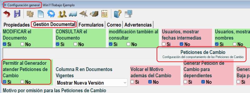

  • …las peticiones de cambio en DOCAL ¿A día de hoy quien puede aprobarlas?
Esto depende de la Configuración general, pestaña Gestión Documental, apartado Peticiones de cambio, ajuste Permitir al generador atender Peticiones de Cambio
- Cuando es : el Generador del documento puede decidir aceptar o rechazar la petición de cambio. También lo puede hacer cualquier Administrador del documento (si los hay) y cualquier Administrador de Docal.
- Cuando es NO: solamente lo puede hacer cualquier Administrador del documento (si los hay) y cualquier Administrador de Docal.

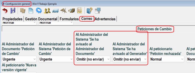

  • ...sin embargo, al resto de usuarios si, ¿a que es debido eso?
Se pueden evitar esos correos, estableciendo los siguientes ajustes en la configuración general:

  • ¿Se podría configurar para que solo una o unas personas en concreto fueran las únicas que pudieran aprobar peticiones de cambio?
Para esto habría que hacer lo siguiente:
- Asegurarse de que está marcado “Permitir al Generador atender Peticiones de Cambio: NO”.
- Agregar a la pestaña "Usuarios" de cada documento, con la figura Administrador del documento, a la persona o personas que deban decidir sobre las peticiones de cambio a ese documento.
- Si no se permite a los generadores atender las peticiones de cambio y el documento no tiene ningún administrador, sus peticiones se dirigirán al Administrador de Docal (a todos ellos, si hay más de uno).
