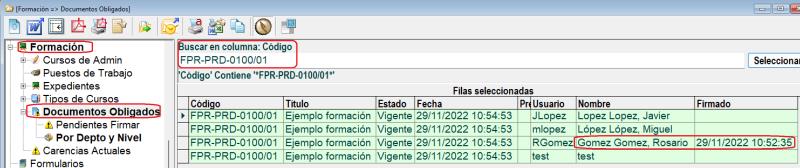

Hola, ¿Podrían indicar como sacar un registro de formación por documento y otro por usuario, por favor? Es decir, una lista de los usuarios que se han formado de un documento y otra de todos los documentos que se ha formado un usuario. Es muy habitual que en auditorias nos pidan esta información, por lo que necesitamos saber como obtenerla correctamente. Muchas gracias Saludos |
05/09/2023 14:17:21 | Hola, A continuación le indicamos varias posibilidades: Una lista de los usuarios que se han formado de un documento
- En el “Explorador / Formación / Documentos obligados”, filtrando por un documento y consultando la columna “Firmado”
 - También se puede consultar en la ficha del documento, pestaña “Usuarios”, columna “Acuse recibo”
- En el “Explorador / Formación / Documentos obligados”, filtrando por un usuario y consultando la columna “Firmado”
Esperamos que le sirva. Saludos,
