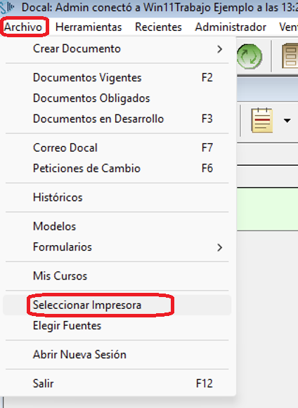

Esto depende de la configuración de la impresora. Si lo quieren configurar desde Docal:

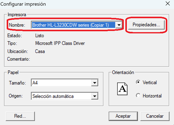

1) Ir al menú Archivo / Seleccionar impresora...

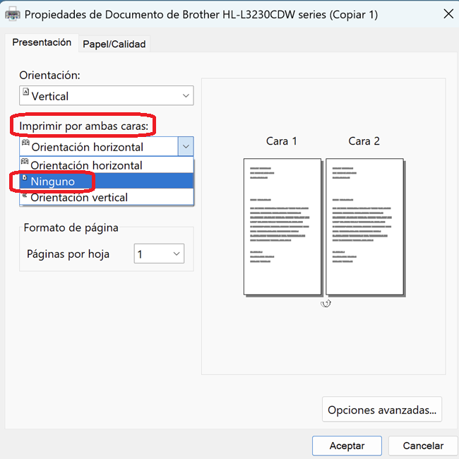

2) Elegir la impresora y pulsar el botón Propiedades...
3) En las propiedades de la impresora, configurar impresión a 1 sola cara
Esperamos que con esto se solucione el problema.
