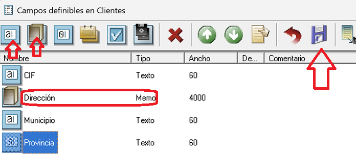

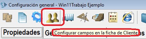

En la ficha de cliente de Docal solamente existen inicialmente el nombre y el código. Para configurar los demás campos (Dirección, CIF, etc) es necesario agregarlos desde la Configuración general.
1) Ir al menú Administrador/Configuración general
2) Pulsar el botón Configurar campos en la ficha de cliente
3) Usar los botones superiores para agregar los campos uno por uno. Para la [i]Dirección
recomendamos usar un campo Memo, que admite varias líneas.
4) Guardar los cambios.
5) Salir de Docal y volver a entrar para que se cargue la nueva configuración.
