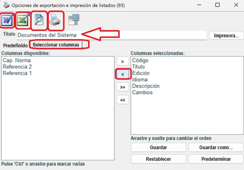

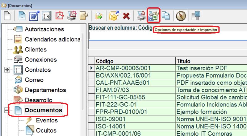

Debe ir al Explorador / Documentos y pulsar el botón Opciones de exportación e impresión:
Desde esa ventana, puede:
  • Escribir un título para el listado
  • Seleccionar las columnas a imprimir
  • Exportar el listado a Word o Excel
  • Mostrar una vista previa de la impresión
  • Enviarlo directamente a la impresora predeterminada.

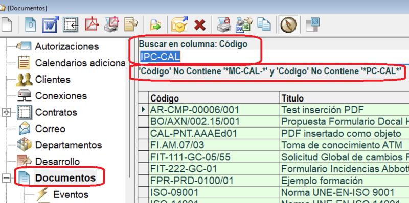

Quería preguntar si puedo imprimir directamente un listado desde Docal de documentos vigentes excluyendo un tipo de documento concreto.
Sin tener que exportarlo a Excel.
Saludos
20/03/2025
11:19:51
Sí, puede hacerlo.
1) Excluir los documentos no deseados. Por ejemplo, en esta imagen, se han excluido los documentos cuyo código contiene MC-CAL- anteponiendo el operador "!" y en una segunda búsqueda también se han excluido los que contienen PC-CAL- del mismo modo:

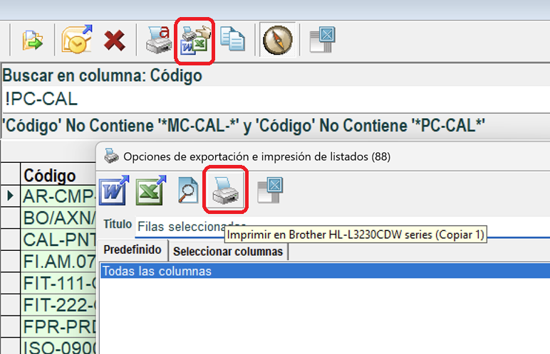

2) En las opciones de impresión, pulsar directamente el botón de Imprimir:
