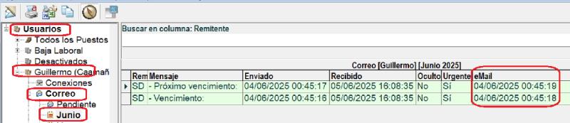

Para saber si el problema está en el “lado Docal” o en el “lado correo”, deben mirar la columna “eMail” en el listado de correos de esa persona.
En el Explorador / Usuarios, hacer “clic” en el nombre de la usuaria para que salga en el árbol de la izquierda, debajo de “Desactivados” y luego en el nodo “Correo” dentro de éste:
En esta imagen, en la columna “eMail” aparece la fecha y hora en que se envió ese mensaje por email.
  • Si existe la fecha, el correo se envió y se tiene que haber perdido por el camino (filtros de spam, reglas del usuario…)
  • Si está en blanco, es porque Docal no lo ha enviado (o no ha podido). Habría que revisar que el servicio del Agente Docal esté en funcionamiento, la configuración del envío de correos, verificar que la dirección email sea correcta en la ficha de usuario...
