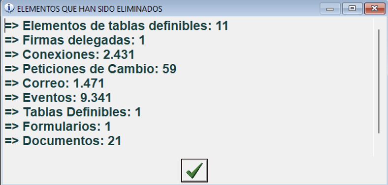

Para saber con exactitud lo que se ha eliminado, debe prestar atención al informe que se muestra en pantalla al final del proceso, similar al que se muestra en esta imagen:

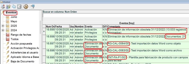

Para mayor detalle, puede consultar los eventos registrados, como los que se muestran aquí:
El número total de registros eliminados será muy superior al de elementos eliminados ya que, por ejemplo, eliminar un documento supone eliminar también todas sus relaciones, usuarios, eventos, correo...
