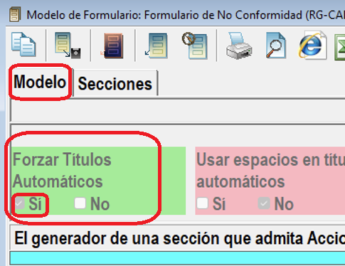

Debe marcar estas dos casillas:
1) En las propiedades del Modelo, debe marcar "Forzar títulos automáticos: Sí"

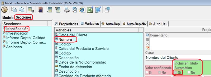

2) En las propiedades de la variable Nombre, debe marcar "Incluir en título automático: Sí" y también debe marcar "Incluir en título automático: No" en todas las demás variables que no desee incluir en el título.
Si el Modelo ya está publicado, debe crear una nueva versión para incluir los cambios.
