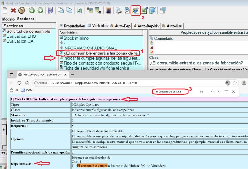

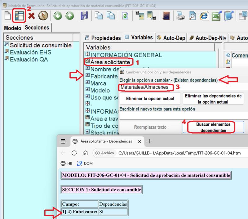

  • Para las variables de opciones múltiples, existe el botón “Cambiar una opción y sus dependencias” y para cada opción se puede consultar si hay o no otras variables que dependan de dicha opción:
  • Para las variables de tipo lógico, se puede volcar el diseño a un documento HTML y buscar allí las dependencias:
