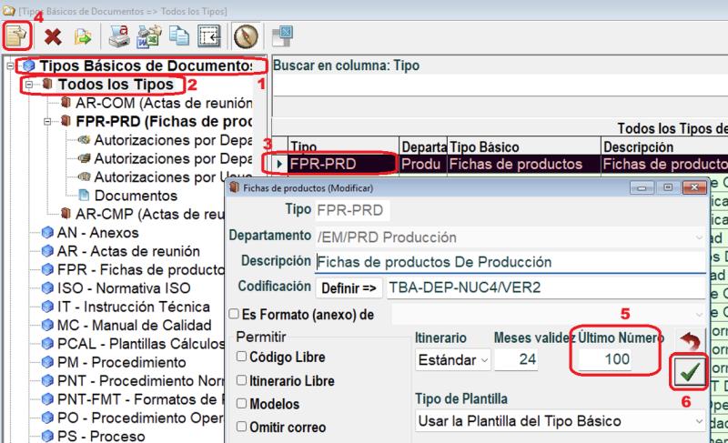

Para evitarlo, se debe modificar en la ficha del Tipo de documento el número del siguiente documento, como en esta imagen:
1) En el Explorador, ir a Tipos Básicos de Documentos.
2) Ir a Todos los Tipos.
3) Buscar y seleccionar el tipo deseado.
4) Pulsar el botón Modificar.
5) Teclear el número del último documento creado de este tipo, en su caso el número 1.
6) Guardar los cambios.
