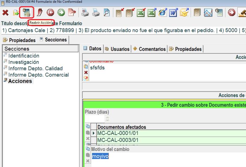

Una consulta, cuando se cierra una acción de un formulario, ¿se puede volver a reabrir?
Es que no podemos crear un formulario nuevo porque no nos cuadrarían las fechas
10/11/2025
08:48:12
Para reabrir una acción, primero la sección debe estar en estado “Creado” para que se puedan agregar o modificar elementos.
Para esto, puede ser necesario activar privilegios y “Devolver” la acción al generador (no devolver a una sección anterior, sino devolver la sección actual al generador).
Después de eso, se pueden activar privilegios para que aparezca el botón de reabrir la acción:
