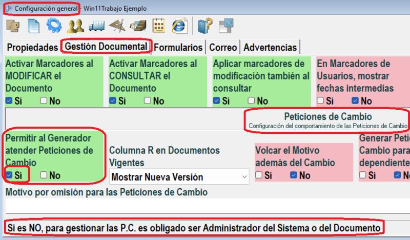

    • Si el documento tiene algún usuario con la figura Administrador, es quien recibe el aviso y puede decidir aceptar o rechazar la petición de cambio o de baja.
    • Los que tienen activo el permiso Administrador en su ficha de usuario.
    • Si en el menú Administrador / Configuración general, pestaña Gestión Documental, apartado Peticiones de Cambio está activada la opción Permitir al Generador atender Peticiones de Cambio, el Generador del documento también puede aceptar o rechazar la petición.
