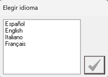

    • Elegir el idioma:

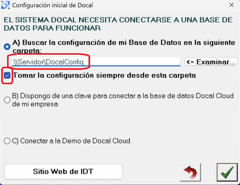

    • En la siguiente pantalla, usar el boton Examinar para elegir la carpeta compartida de configuración, o teclear la ruta directamente:
      • Si la ruta comienza por \\ se marcará automáticamente la casilla Tomar la configuración siempre desde esta carpeta.
      • Aunque comience con una letra de unidad como Z:\, se puede marcar esta casilla manualmente. Si no se marca, la configuración se copiará localmente al PC.
      • Pulsar el botón verde para aceptar la selección.

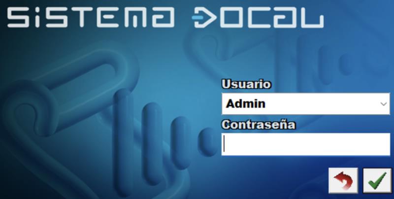

      • Aparece la pantalla de login por primera vez:

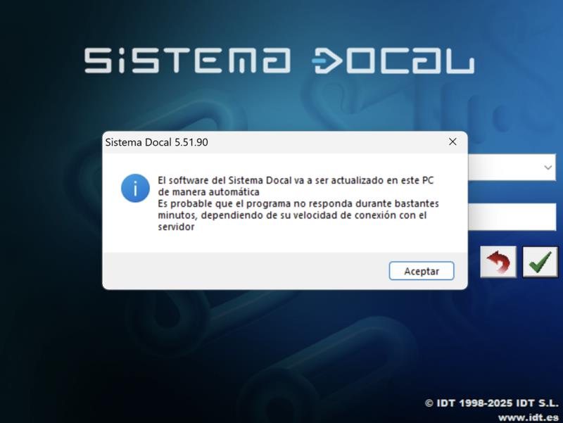

  • Pulsar Enter para provocar que se descargue la actualización más reciente:
    • Esperar hasta que se cierre el Actualizador IDT:
A partir de este momento, se puede iniciar sesión en Docal normalmente tecleando el correspondiente usuario y contraseña.
