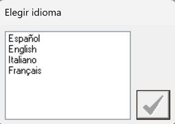

    • Elegir el idioma:

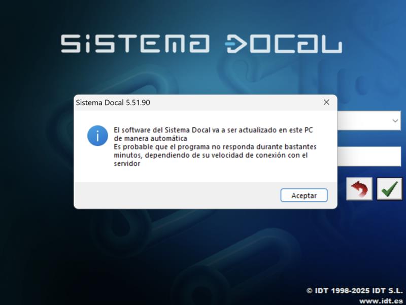

      • Aparece la pantalla de login por primera vez:
  • Pulsar Enter para provocar que se descargue la actualización más reciente:
    • Esperar hasta que se cierre el Actualizador IDT:
A partir de este momento, se puede iniciar sesión en Docal normalmente tecleando el correspondiente usuario y contraseña.
