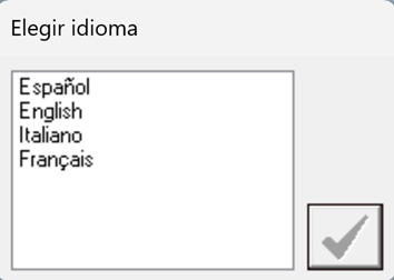

    • Elegir el idioma:

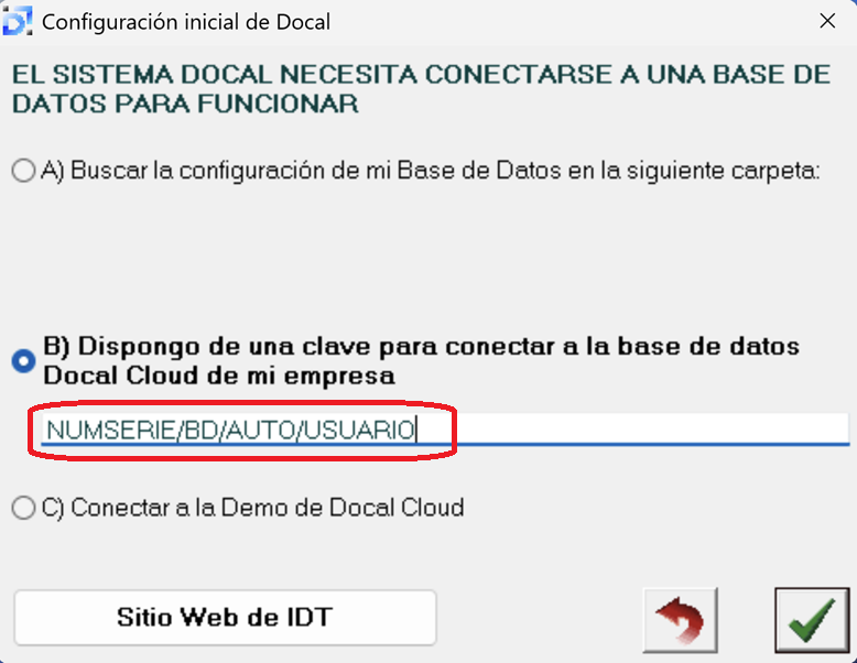

  • En la siguiente pantalla, marcar la opción (B) y teclear la clave que se le habrá facilitado. IMPORTANTE: todos los elementos de la clave se deben teclear en mayúsculas.
    • Pulsar el botón verde para aceptar la selección.

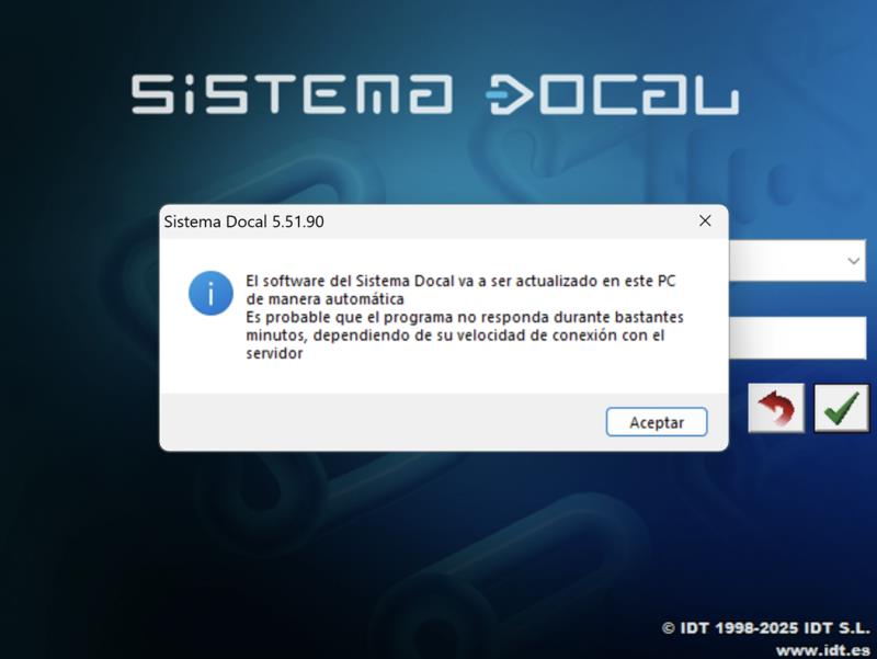

  • Pulsar Enter para provocar que se descargue la actualización más reciente:
    • Esperar hasta que se cierre el Actualizador IDT:
A partir de este momento, se puede iniciar sesión en Docal normalmente tecleando el correspondiente usuario y contraseña.
