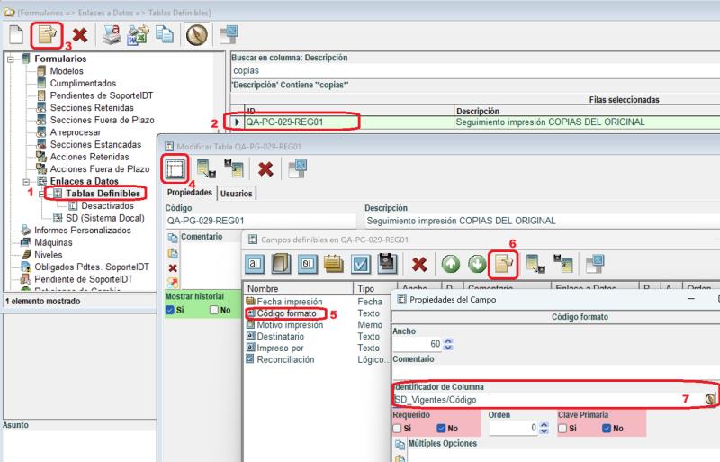

Me ha surgido una duda en Docal, al crear una tabla definible ¿existe la opción de insertar un campo que me permita seleccionar un documento vigente?
Por ejemplo, en esta que indico en la imagen de abajo, en “código formato” en lugar de escribirlo manualmente que salga algún desplegable como en los formularios.

Sí, es posible vincular un campo de una tabla definible con un enlace a datos siguiendo estos pasos:
1) En el Explorador, ir a Tablas Definibles
2) Buscar la tabla
3) Abrir las propiedades de la tabla
4) Abrir los campos de la tabla
5) Seleccionar el campo a enlazar
6) Abrir las propiedades del campo
7) Seleccionar el ID de la columna a enlazar, por ejemplo el campo Código de la consulta SD_Vigentes
8) Guardar los cambios en los campos y en las propiedades de la tabla.
Con esto debería bastar para poder escoger cualquier documento.
Si se quiere limitar la búsqueda a un cierto tipo de documentos (formatos), sería necesario crear una consulta que específicamente filtre esos documentos y no permita elegir otros.
