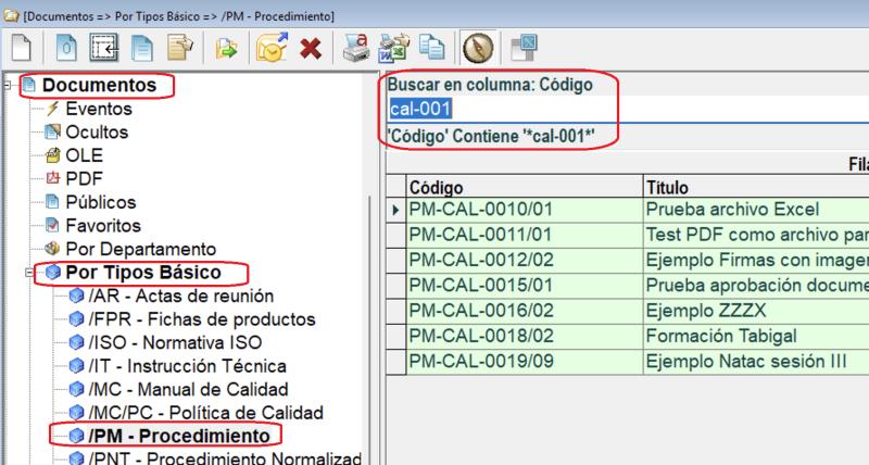

1) Buscar los documentos a dar de baja, ya sea por tipo o buscando por código:

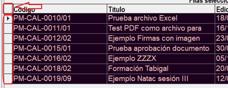

2) Seleccionar todos los documentos haciendo clic en la esquina superior izquierda, o bien mantener pulsada la tecla Ctrl y marcar en el lateral, uno por uno, los documentos a dar de baja:

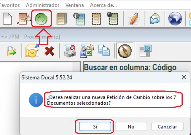

3) Pulsar el botón Peticiones de Cambio y contestar afirmativamente a la pregunta que aparece:

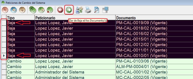

5) Pulsar el botón Cerrar todo y seguidamente el botón Peticiones de Cambio:
6) Seleccionar las peticiones de baja. Se puede seleccionar la primera y, manteniendo pulsada la tecla de Mayúsculas, seleccionar la última, y pulsar el botón Dar de baja los documentos

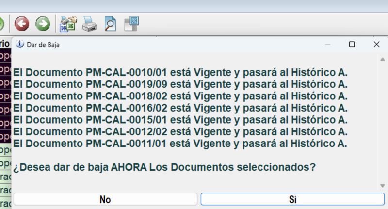

7) Cuando aparezca la pregunta de confirmación, responder afirmativamente:
