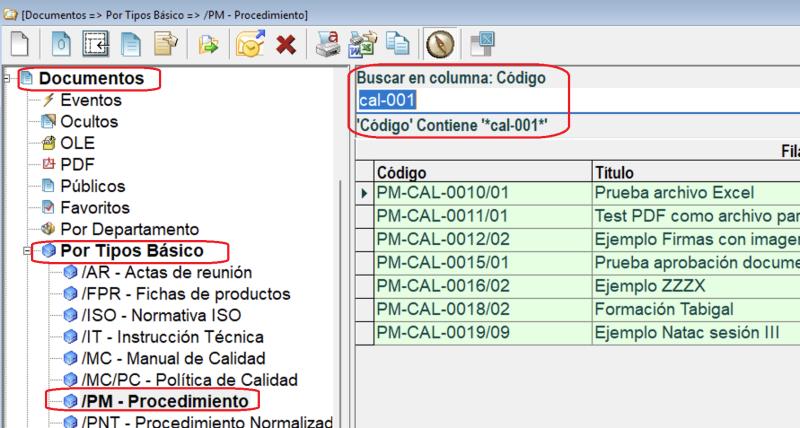

Me podrían apoyar con un ejemplo del procedimiento para realizar modificaciones de documentos de manera masiva, por favor.

Los pasos recomendados son:
PRIMERA PARTE: CREAR LAS PETICIONES DE CAMBIO
1) Buscar los documentos a dar de baja, ya sea por tipo o buscando por código:

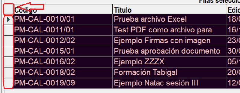

2) Seleccionar todos los documentos haciendo clic en la esquina superior izquierda, o bien mantener pulsada la tecla Ctrl y marcar en el lateral, uno por uno, los documentos a dar de baja:

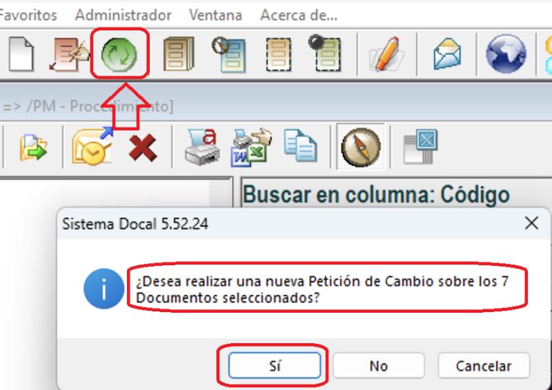

3) Pulsar el botón Peticiones de Cambio y contestar afirmativamente a la pregunta que aparece:
4) Dejar marcada la opción Modificación, escribir el motivo, el cambio propuesto y pulsar el botón Aceptar:

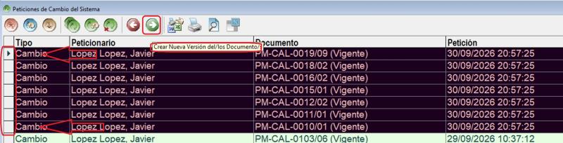

5) Pulsar el botón Cerrar todo y seguidamente el botón Peticiones de Cambio:
6) Seleccionar las peticiones de cambio. Se puede seleccionar la primera y, manteniendo pulsada la tecla de Mayúsculas, seleccionar la última, y pulsar el botón Crear nueva versión de los documentos
7) Cuando aparezca la pregunta de confirmación, responder afirmativamente.
